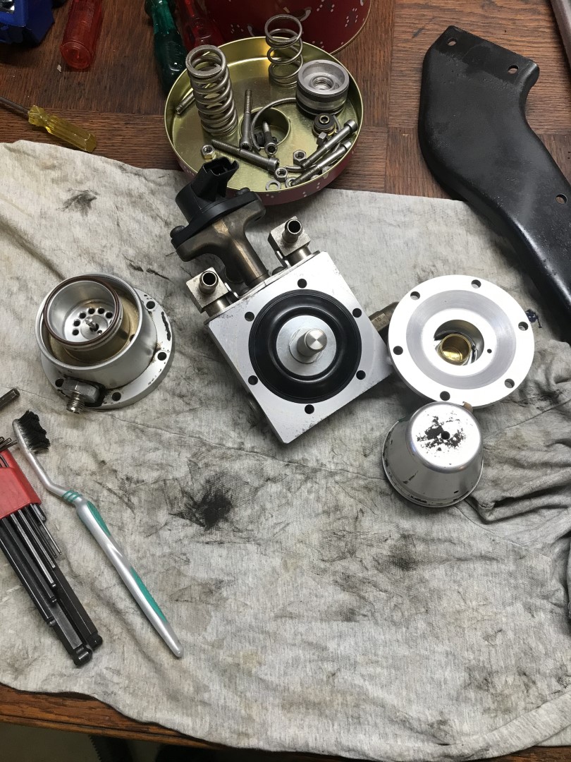

Jag har nu tagit isär regulatorn så långt som jag tyckte att det kändes rättframt:
Delad
Delad

Lyckades ta isär regulatorn lite till genom att dra loss fjädern på lågtryckssidan och bytte sedan det o-ringar jag kunde.
Nu funkar gasdriften som det ska dvs jag kan ställa trycket och bilen går bra på gas.
Dock har jag fortfarande problem med att den läcker gas genom hålen som är borrade i högtrycksdelen. Det läcker väldigt mycket mindre än innan men fortfarande för mycket för att gå igenom besiktning...
För att gas skall läcka ur dessa hål, kan den komma någon annanstans ifrån än runt eller genom centrum av kolven på högtryckssidan?
Jag har bytt x-ringen runt kolven så hade hoppats att det skulle lösa problemet, men har nu svårt att komma på vad jag skall göra härnäst. Någon som har en bra ide?
Om jag skruvar loss regulatorn igen. Finns något bra (och icke explosivt) sätt att trycksätta den för att kunna lägga den under vatten och se var det bubblar med den fjädrande högtryckskåpan borttagen?

Jag plockade ner regulatorn igen igår. En fördel med allt strul är iaf att det börjar gå fortare nu än första gången. Det som från början tog flera timmar tar nu bara minuter :)
Efter att ha tagit loss kåpan över högtrycksdelen så skickade jag ner regulatorn i ett vattenbad och använde jag en cykelpump för att trycksätta den... och tro fan om det inte bubblade runt mässings mojängen som sitter skruvad mitt i kolven. Skruvade loss den och tittade på o-ringen som såg fräsch och mjuk ut. Nu i efterhand så får jag väl erkänna att när jag skruvade ihop detta så var jag kanske lite lätt på handen för att undvika problem nästa gång jag skulle ta isär grejerna... Så vis av lärdom drog jag sen ihop det hela med min Milwaukee slagskruvdragare, nu lär det sitta ihop.
Gjorde ett nytt test i vattenbad efter detta. Nu bubbelfritt.
Besiktade idag och det gick bra!
