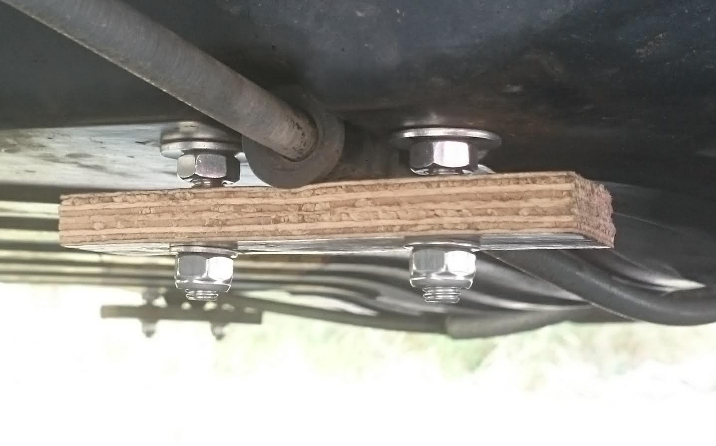

Nya fästen för handbromsvajrar.
Efter lite brutal demontering av fästen för handbromsvajrar fanns det inte mycket kvar så det fick bli lite "hemslöjd" istället med några skruvar och två bitar formplyfa.
- Nytt_fäste_för_handbromsvajer_DSC_0691_beskuren.JPG (276.24 KiB) Viewed 47819 times
