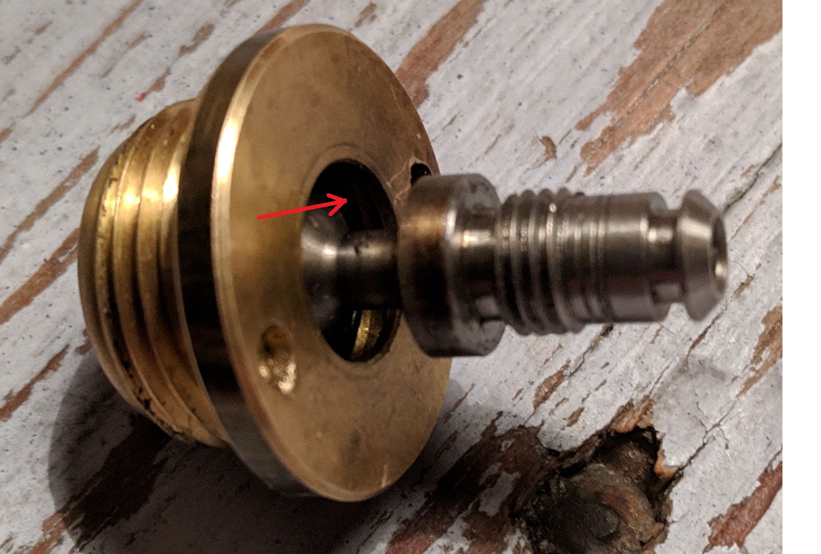

Min gastrycksregulator läckte så jag beställde en renoveringssats och plockade ner den. Har återmonterat högtryckssidan med nya tätningar och är nästan färdig med lågtryckssidan. Har en O-ring kvar som jag inte hittat någon position för. Noterar att i kulventilen på bifogad bild finns en gummitätning på ståldelen som ska täta mot ett säte i mässingsdelen, diametern ser ut att kunna vara rätt. Någon som kan bekräfta att tätningen inne i denna ventil är utbytbar?

Svarar mest för att hålla liv i tråden. tyvärr kan jag inte hjälpa dig, har sökt i mina gamla bilder från i våras när jag själv gjorde en genomgång av regulatorn. men tyvärr inget napp. Kommer inte riktigt ihåg hur det såg ut men tror inte att jag bytte den packningen. Jag nöjde mig med de mest utsatta och tydligt slitna och hårda.

Jag fick svar av säljaren av renoveringssatsen, den tätningen ingick inte och kunde inte bytas.
