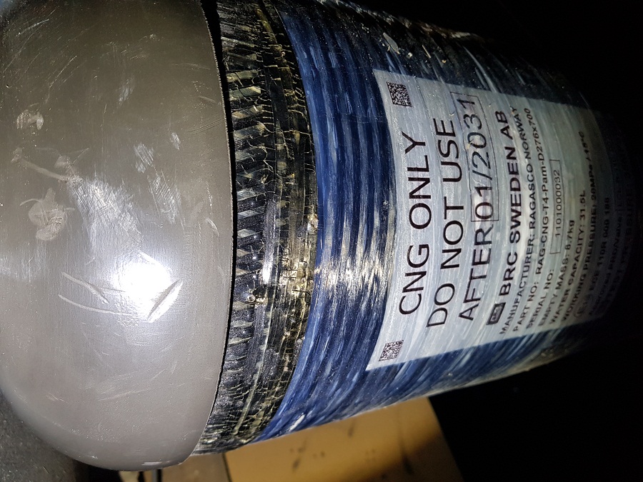

Det var goda nyheter Markku!
Kusinen tillhör den mer akademiska kategorin människor, så han kunde inte precisera vad som blev underkänt. Vi hade inte heller tid att prata så ingående om det, men han sa att något var rostigt "där uppe"...typ något fäste förstod jag det som. Jag frågade då om själva tanken godkändes, men det trodde han inte.
Det stora problemet med det här "dödsdatumet" är ju att man vid varje reparationskostnad ställs inför frågan om det är värt det. Säg att kopplingen skulle börja slira...är det värt att byta den om bilen ändå måste skrotas om 3 år? Om generatorn ger upp, sommardäcken tar slut, AC:n börjar läcka etc.
Även om bilen är i toppskick generellt så är den ju gammal och har rullat rätt långt, så saker kommer ju gå sönder. Väger man då också in att den har noll kr i andrahandsvärde pga "dödsdatumet" blir det ännu svårare att veta hur man ska agera. Det är därför alternativet att plugga systemet är ganska lockande. Då blir bilen som vilken bensin-V70 som helst (bortsett från att den har mindre tankkapacitet förstås) och man vet att underhåller man bara bilen så kan den med lätthet rulla till över 40.000 mil. För mig, som kör typ 1000 mil per år skulle det innebära 14 år!
Med det sagt så vill jag ju köra bilen på gas, det var ju därför jag köpte en gasbil!
Jag hoppas jag kan ta bilen till en GDS-hall med lyft idag, och ta bort plastkåporna. Då får jag se hur det ser ut och sen får jag boka en tid på besiktningen.

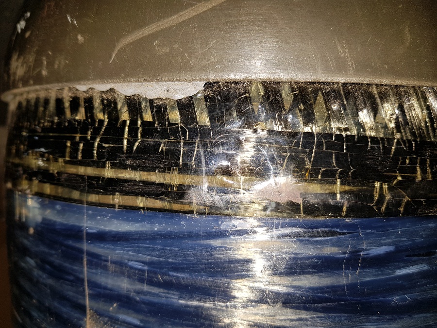

Förresten, har du sett hur en V70-tank som underkänts ser ut? Ståltankarna är ju enkla att se ifall de mot förmodan skulle vara rostiga, men hur ser en underkänd komposittank ut?

Re: Intyg gastankar inför besiktning utförs..
Nu ska vi se så jag trycker på rätt knapp och inte skapar massa onödiga inlägg...
Men som sagt, dom små tankarna är "lätta" att byta, så det är dumt att skrota bilen för en rostig liten tank.
Håller med om dödsdatumet, det är en klurig ekvation. Fast så är det med alla bilar, nånstans får man sätta stopp för utgifter och reparationer.
Bifogar två bilder på en komposittank från norska Ragasco som ligger här och skräpar. Det är sprickor i ytterlagret som består av nån sorts epoxiblandning..
Det är ju en svår bedömningsfråga enligt besiktningsgubbarna, en del skulle säkert godkänna den för det är bara ytliga sprickor, en del skulle säkert underkänna den. Skyddskåpan till vänster på tanken kan också spricka, det är inget ovanligt. Samma sak där, ska det godkännas eller inte. Komposit är lurigt. Ståltankar är lättare att bedöma.
Den tekniska kunskapen är på topp ikväll. Vet inte om båda bilder kom med, men här är den andra i alla fall.
Fina bilder! Lite anmärkningsvärt att tankens "dödsdatum" är 01/2031...och så är den redan spräckt!
Det är väldigt synd att Volvo valde komposittanken till Bifuel...men det var väl av viktskäl antar jag. Det gick fint att ta bort kåporna idag, och besiktningstid är bokad imorgon eftermiddag...så håll tummarna!
Om inte lär jag höra av mig till dig.
Hade Volvo valt en ståltank (klass 1) istället för alu/komposit (klass 3) så hade den vägt ca 80 kilo istället för runt 30 kilo som den väger nu.
Volvos bifuel tankar är gjorda i USA om jag minns rätt, och tycker faktiskt det är riktigt bra kvalitet på dessa tankar. Har inte sett en enda dålig komposittank på Bifuel än så länge, men det kommer säkert det med..
Lycka till på besiktningen.
Mvh Markku
