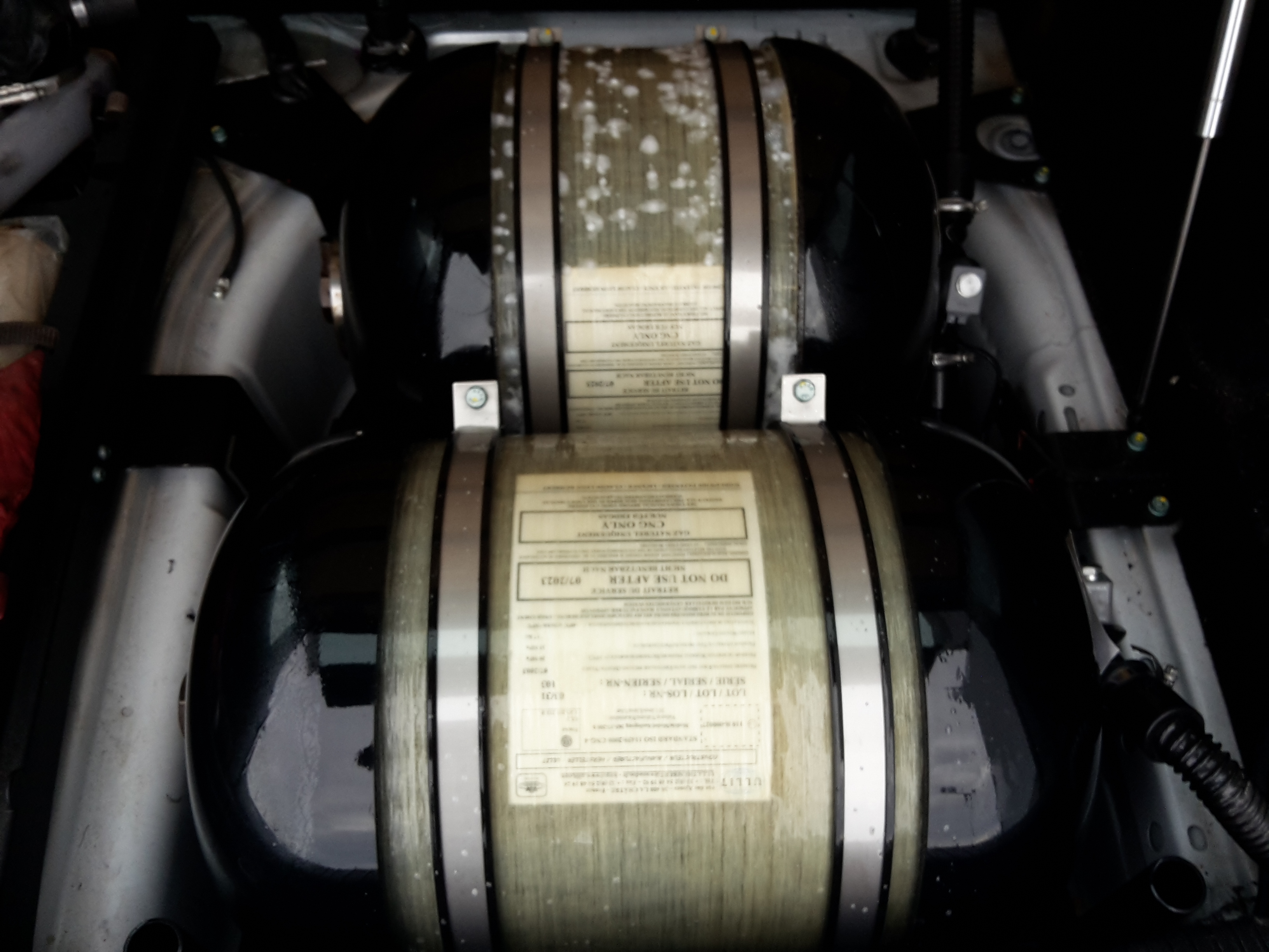

2016-02-17 11.13.48.jpg (1.78 MiB) Viewed 29285 times
Här är en bild jag fick. Man ser läckaget som vita prickar överallt på tanken. Fick en film också men den går inte att ladda upp, ett filformat som inte stöds.
Bra ide med att köra på den hela tanken och försöka plugga den trasiga, Inte så lång räckvidd men ändå.
