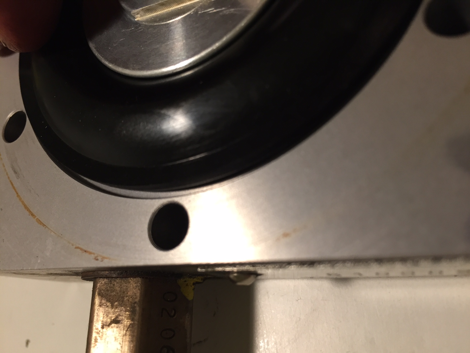

Jag har köpt och tycker det är ganska dålig kvalitet (Biltema). Membranet är dessutom i vanligt gummi, och passformen mycket dålig, se bild:
Har valt att använda det gamla membranet. Har ni något alternativ på andra leverantörer? Gärna originalmembran?

Jag har monterat ihop med nya packningar utan limning nu, det läcker lika mycket fortfarande. Membran 2 från Polen (reklamerat) hade ännu sämre passform. Att köpa packningssatser på eBay och nätet är kapitalförstöring.

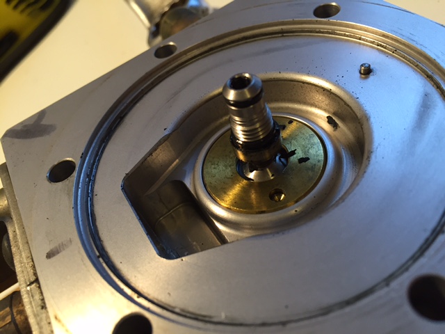

Spåret i mitten på alubrickan ska fyllas litegrann och sen även tätning runt ytterkanten på membranet.
Båda O ringar på bilden under ska kontrolleras / bytas. Dom måtten som står i renoveringstråden är några tiondelar för stora, så försök köp något mindre O ringar om det finns..
Har du tätat dessa ställen finns det ingen chans att det läcker om inte membranet har stora hål.
Dra lite i membranet så det inte är torrt och skört. Har aldrig varit med om att det varit dåligt, men nån gångs ska väl vara den första.
Använd Permatex Universal Tätning Blå eller liknande...

Iroc wrote:Spåret i mitten på alubrickan ska fyllas litegrann och sen även tätning runt ytterkanten på membranet.

Tack för jättebra bilder på regulatorn!
Jag renoverade regulatorn på min dotters S60 -03 för ett tag sen. Bytte alla(?) O- och X-ringar och träffade förhoppningsvis rätt även med gummikvaliten. Fick aldrig tag på nytt membran så det är originalet som sitter i. Tyvärr så tog inte renoveringen bort problemet med svårstartad motor efter några timmars stillestånd. Idag besiktade jag bilen. Externt läckage i motorrummet :? Återbesiktning inom en månad :(
Orsaken kan vara membranet. Jag använde aldrig tätningsmedel som Iroc rekommenderar men nästa gång ska jag göra det. Dessutom hade jag lite problem med en av de små O-ringarna. Om jag minns rätt tätar den på membransidan mellan axeln och stora aluminiumbrickan. O-ringen låg väldigt nära gängorna på axeln och kändes lätt att skada. Någon med samma erfarenhet?
