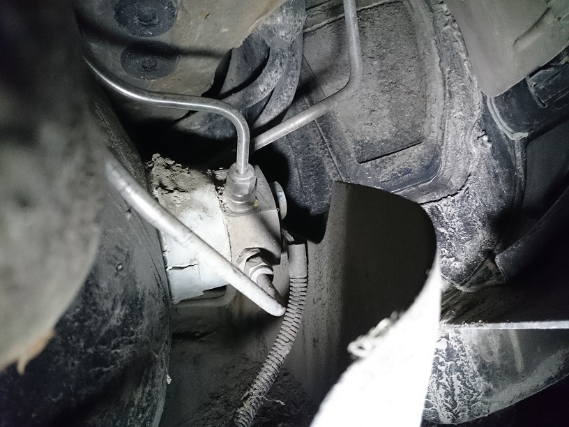

Bifogar ett par bilder på anslutningarna i stora tanken:
Bild 1:
Tryckgivaren? Vänstra sidan av tanken i bilen färdriktning.

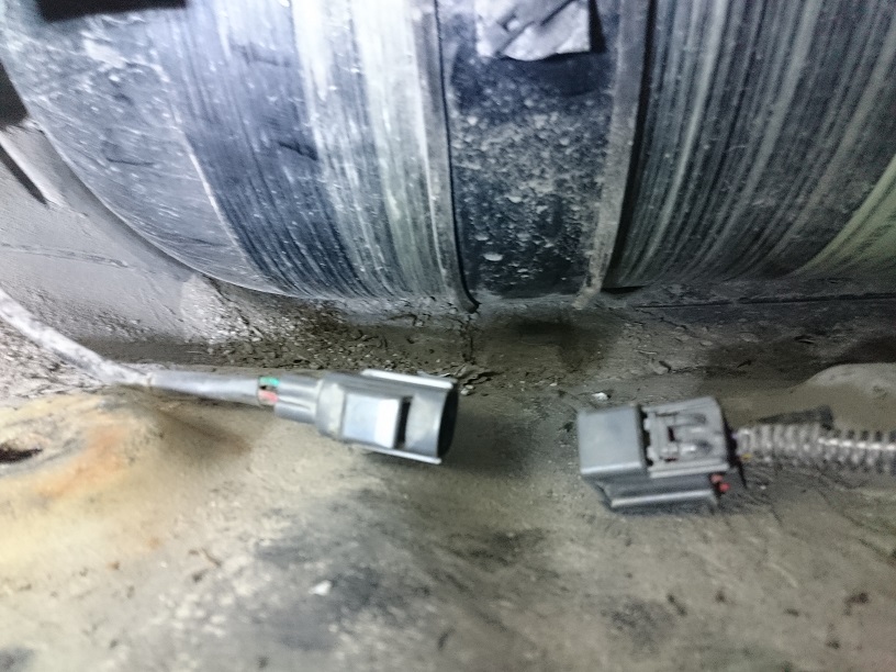

Bilden visar tryckgivaren om jag förstått allt rätt. Den sitter på den vänstra sidan av tanken i bilens färdriktning. Om mina misstankar stämmer är det alltså denna som är trasig?! Givaren är ansluten genom denna kabel och kontakt:
Tryckmätarkablage
Tryckmätarkablage
Är det den grå/svarta kabeln man ska klippa här? Såg att kablaget fortsätter upp i batteriutrymmet i bagagen och tänkte att det bör vara lättare att klippa den där. Mindre risk för fukt o.dyl. samt lättare att skarva ihop om det blir aktuellt.

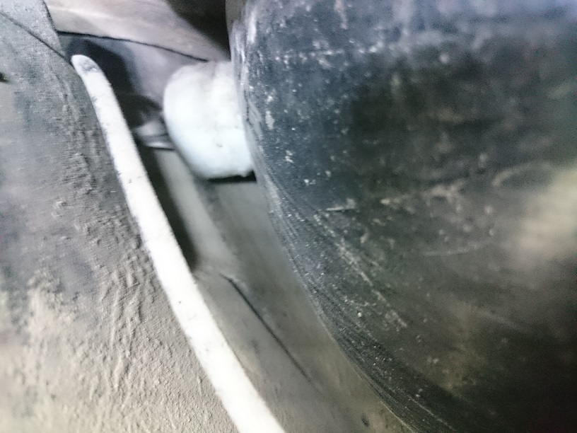

På högra sidan av tanken finns följande grej:
Vad är detta? Högra sidan i bilens färdriktning.
DSC_0290 1_mindre.jpg (205.71 KiB) Viewed 33236 times
Fördelar denna gasen mellan huvudtanken och de mindre tankarna? Det sitter även ett par kablar ut från mitten av den, vad gör de?
