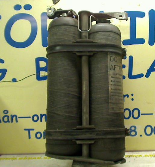

Jag fick kontinuerligt i ca 15kg. Sen fick jag plötsligt i 2kg. Lämnade den till Veho bil i Karlstad och de meddelade att att de inte kunde felsöka för att de inte fick i någon gas, jag svarade att det var därför jag lämnade in den.
Efter några dagar fick jag svar att den "bakre" tanken läckte i aluminiumdelen. De ville ha 10.000 kr för en ny, men kunde inte garantera att det skulle lösa problemet.
Felsökningen kostade 2500kr.
Genom att öppna luckan i bagageutrymmet (ca 15 st 13mm muttrar) och ca 4 bult i chassit nedanför och ett par gaskopplingar så kan man lyfta ut de tre tankarna (se bild)
Tre biogas.JPG (47.92 KiB) Viewed 29605 times
som en enhet genom bagageluckan.
Vi provtryckte med luft och hittade en läcka mellan stålnippeln och "aluminuimpucken" på en (men inte nödvändigtvis den "bakre").
Vi skruvade bort nippeln (se bild)
Biogas puck.JPG (17.71 KiB) Viewed 29605 times
, tätade med locktite och skruvade i. Då höll den trycket.
