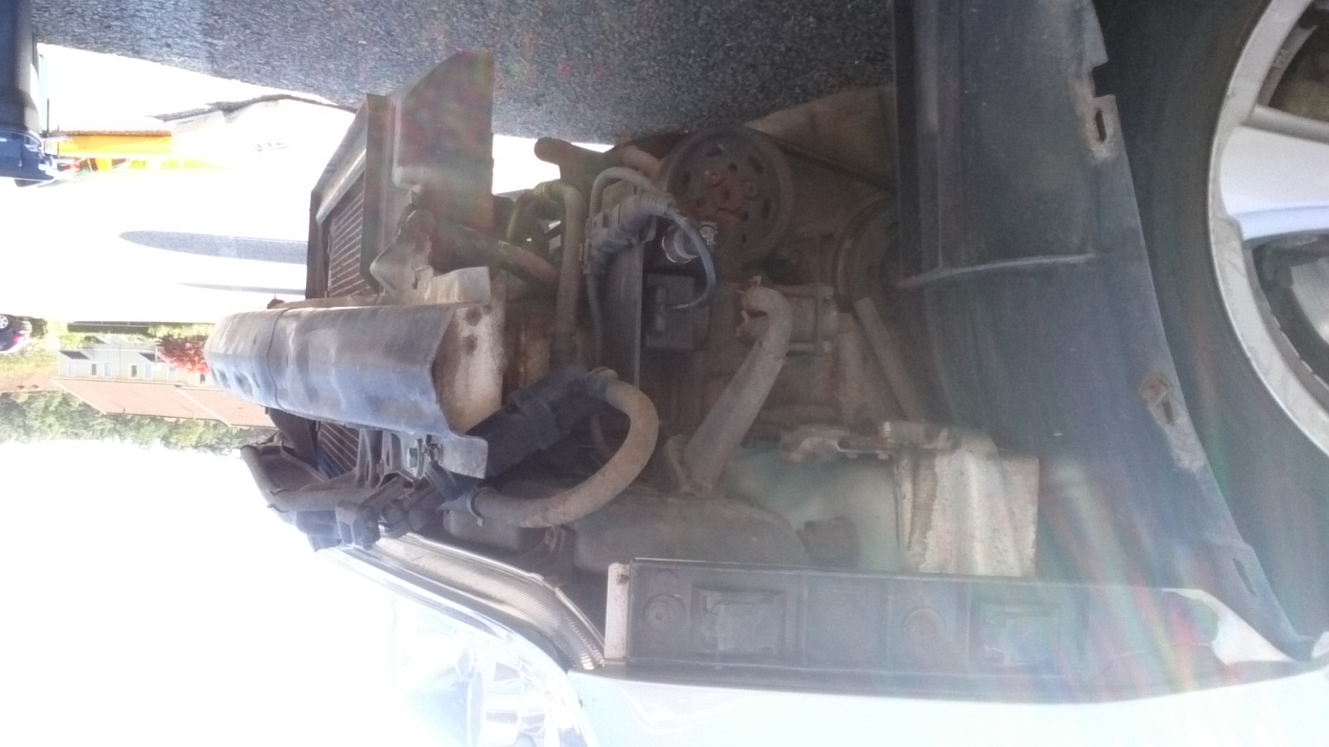

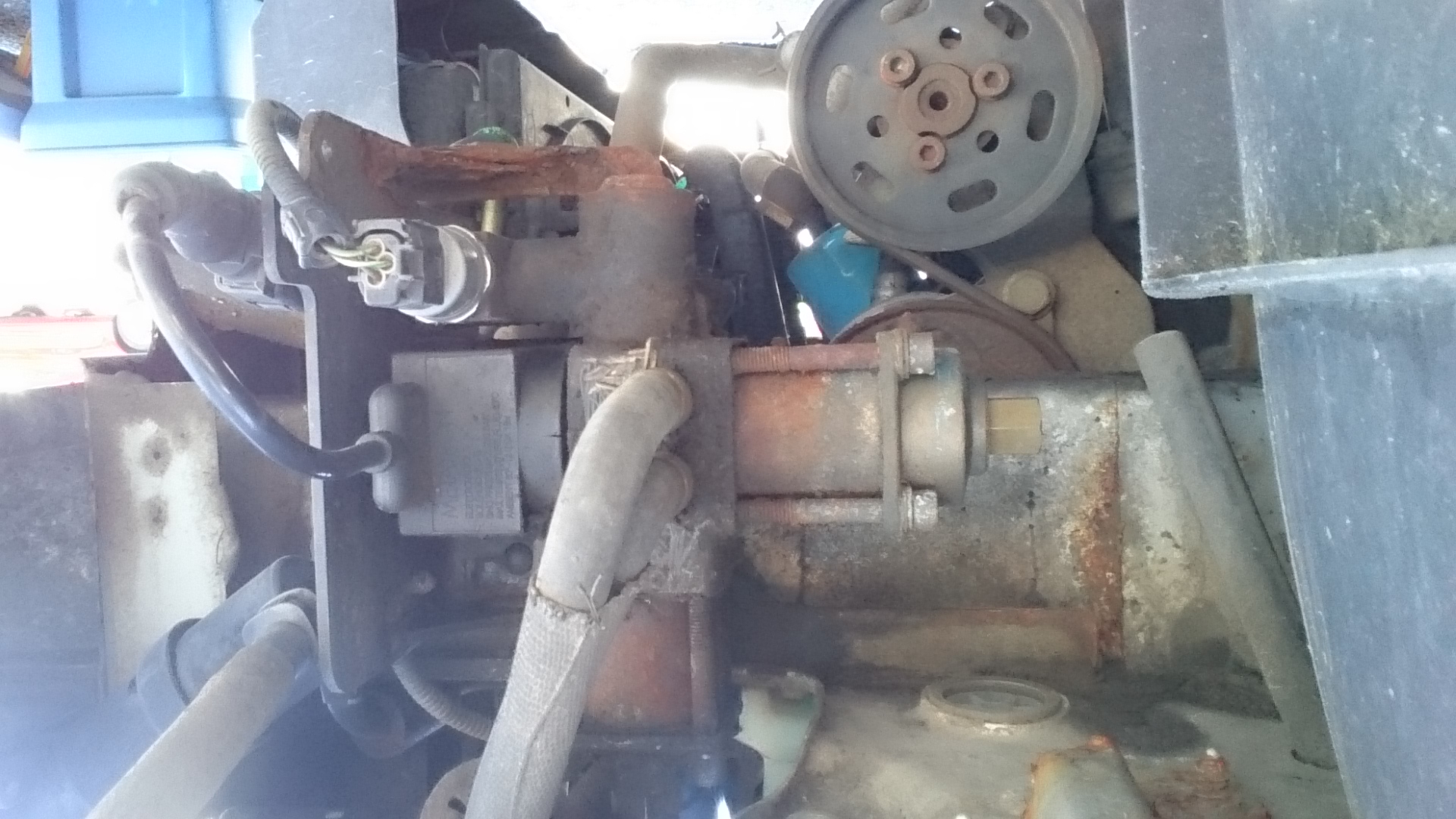

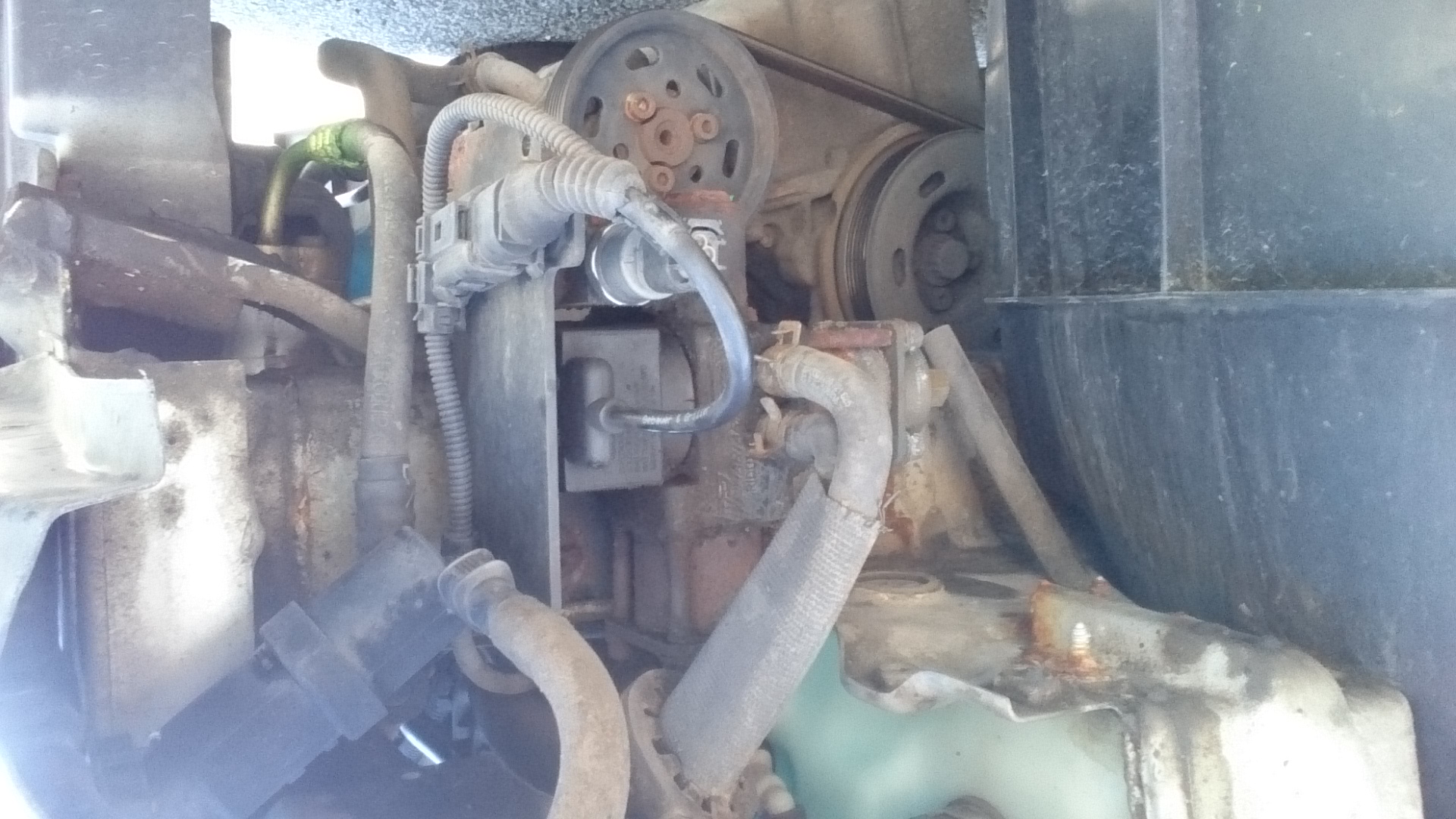

Jag har ett svar till Bio-Power och övriga i samma sits. Jag har en Golf Bi-Fuel från 2003 (den går inte på etanol, bi-fuel är beteckningen Volkswagen har använt för bilar med bensinmotor och fullstor bensintank som också kan köras på gas).
I alla fall, min regulator började läcka, man kunde höra ett pysande ljud till och med. Fick en offert på närmare trettio tusen från mechanum, vilket bilen knappt är värd. Hörde av mig till Stojby el, men de verkar inte kunna serva denna regulator. Till slut hittade jag en regulator på en skrot och gav en massa tusen för den. Regulatorn sitter bakom kofångaren, framför höger framhjul, och under spolarvätskebehållaren. Bytet var relativt enkelt efter att kofångaren var borta. Spolarvätskebehållaren blev jag visserligen tvungen att montera ur, men annars gick allt som en dans. Mechanum hade stängt gasförsörjningen genom att dra ur kontakterna till tankarna. Nu är allt monterat och bilen går på gas igen! Skön känsla!
Edit 2015-09-03: felstavning, samt lade till några foton.
