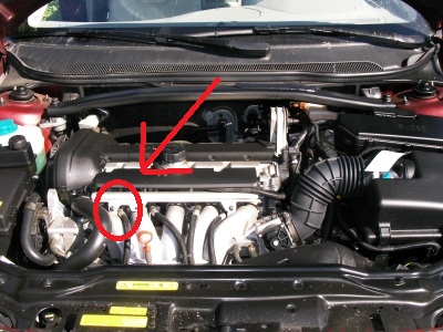

Har en V70 2007 med 13800mil som inte gick igenom besiktingen pga den läckte gas i motorrummet.
Det verkade som att "sniffern" gav mest utslag vid en av bränsle slangarna närmast motorblocket, den som sitter längst till vänster. (se bilden)
Är detta ett vanligt fel, kommer man undan utan att det kommer kosta skjortan?
Tacksam om någon har tips eller erfarenhet på detta felet.

Gasfördelaren! Jag fick också utslag vid spridarna, men det är gasen som stiger såpass fort att det ger utslag där. Byt o-ringar i gasfördelaren, finns färdiga kit för det.
