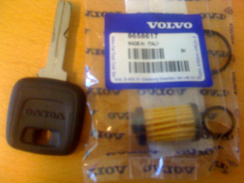

Finns det någon som vet var det lilla gas filtret ska sitta?
Artikelnummer: 8658617
Jag köpte ett filter för att byta på min bil, men nu förstår jag inte var det sitter.
Som ni ser på bilden är det litet, inte större än en frikadell...
Tack på förhand.
Tack på förhand.

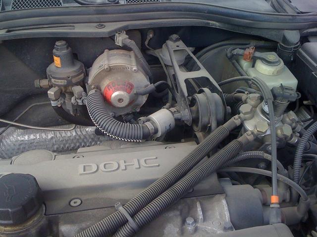

Tack Hewey,
jag har en 1998 och det är NECAM men det verkar inte vara precis som ditt system.
Se bilden, har jag inget filter??
Mvh / Rob
Mvh / Rob

Det ser ut att du har en lågtryckfilter (nummer 9458069) mellan gastryckregulator och gasfördelare. Rushdie har en likadan filter i hans 940, och hans gasfördelaren var klinisk ren när han öppnade den. Jag har inte en sådan filter, och gasfördelaren var lite smutsig. Kanske jag ska också investera för en sådan filter någon dag, efter jag blir led med gasfördelare rening...
Smuts måste ha kommit från gastryckregulatorn som har slitat, kanske dessa lilla svarta smutsbitar var brytat från regulator membraner.
Om du följer högtryckgaslinjen från gastankventilen till motorn, där finns en liten partikelfilter (nummer 9461541) inom skyddslangen ca. 20 cm från tankventilen.
EDIT2: Det här frasen stämmer inte! --> ***Efter det, någonstans under bilen, mellan partikelfilter och gastryckregulator i högtryckgaslinjen, dår kanske också finns en oljaskiljare och inne i den finns en filter (nummer 8675085) som kan bytas.*** Se förklaringen under.
Kan jag fråga, har du någon typ av problem med din bil eller ska du byta filtrar bara för säkerhets skull? Filtrar kostar i min erfarenhet en hel del pengar och för mig bytning av dessa två senare (i min system den sista filtern är också en oljaskiljare, det är bara formad lite annars) filtrar gjorde ingen hjälp för min problemer.
Jag vill inte gnata, men vara försiktig när du gör service i högtryckgaslinjen, tömma alltid gastrycket bort innan du öppnar ingenting.
EDIT: det var en dum fråga med CNG/LPG, är det inte så att ni oftast kör med biogas (CBG) i Sverige? I alla fall, man kan se att du har en högtryckregulator i din bil och därför man vet att din bil går inte med LPG, och den LPG filtern passar inte till din bil.

EDIT2: Jag var fel. Den där filter nummer 8675085 går också till en LPG Bi-fuel bil. CNG/CBG Bi-fuel bilar av den gamla chassi (-->2000) har ingen oljaskiljarefiltern under bilen. Oljaskiljaren ska vara i den plats som det finns i min bil. Om det finns ingen oljaskiljare i motorrum, bilen har inte en oljaskiljare då. Oljaskiljarefiltern var troligen en efterinstallation del i den där gamla tiden: det är bara P2-generation Bi-fuel bilar (2001-->) som har oljaskiljaren som en standard del, och i dessa nyare bilar det finns under bilen. Om man har ingen oljaskiljare i en gamla Bi-fuel bil, man kan förstås köpa oljaskiljaren (8653167), stöd (8653289) och två högtryckgasrör (8653290, 8653293) och efterinstallera oljaskiljaren. Man behöver att borra 5 mm håler till bilen för att fästa stödet. Om man har energi, kanske man kan också hitta en oljaskiljare från annanstans än Volvo: troligen Volvo bara köper dessa delar från Parker eller någon annan tillverkare och då multiplicerar priset med 5 eller så...
