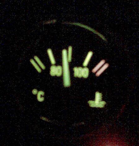

Under tiden tog jag en (väldigt kass) mobilbild på motortemperaturmätaren efter att den slutat stiga, detta är alltså vad den stannar på.
Den är så att säga inte långt från mitten men den hamnar trots allt aldrig På mittenstrecket. Att föma utav att det står 80 till vänster och 100 långt till höger så kan det väl inte skilja mer än några grader från mittenstrecket (som jag antar är 90 grader)? Men några få grader kanske gör stor skada? Som sagt tyvärr inte så insatt i bilar som jag hade velat....

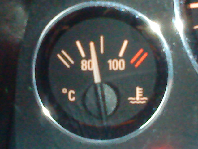

Jag körde astran idag och passade på att kolla tempmätaren. Här kommer mitt bidrag i avdelningen superskarpa mobilbilder:
Det ser ut som om min mätare står lite lägre än gazproms. Tror inte att det är något problem med termostaten. Efter kallstart stod mätaren i botten de första fem kilometrarna, sedan steg den ganska snabbt till ca 80 grader, därefter segade den sig lite långsammare upp till det stabila läget. Jag tolkar det som att termostaten är helt stängd i början när motorn inte behöver nån kylning och att den sedan öppnar sig när motorn blivit hyffsat varm (mätaren stiger snabbt).

Då verkar det ju onekligen som att Astrorna ska ligga där era visar. Har svårt att tro att ni båda skulle ha samma fel på termostaterna. Det som Stålis beskriver om mätarens uppförande tyder också på en fungerande termostat så det är nog bara att lugnt köra vidare! :D
Som jag skrev tidigare så är Volvon mycket känsligare. När min termostat var dålig låg mätarnålen mycket närmare mitten än någon av era, men dock strax till vänster och detta gav dålig värme i kupén! :shock: Efter temostatbyte stod nålen i stram givakt och det blev varmt och gott i kupén! :D Så uppenbarligen skiljer det sig lite mellan olika bilar vilket väl är ganska naturligt.
/Fred
