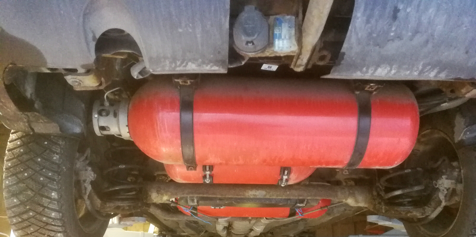

https://www.vibilagare.se/reportage/ope ... -pa-en-bil
Jag fick nyligen igenom min Combo 2008 vid 86300 km genom att frilägga tankarna innan jag besiktigade. Jag vet ju inte om det går lika bra nästa gång och helst vill jag ju kunna köra många år till.

Jan Almqvist
Posts: 13
Joined: 2019-06-02, 21:14
Re: Rostiga gastankar: ViBilägare
Post by Jan Almqvist »
Idag klarade min Opel Combo Tour 2008 besikningen ännu en gång, nu med 95400 km på mätaren. Jag hade frilagt tankarna, det går ganska lätt när man gjort det några gånger men en lyft är mer eller mindre nödvändigt. Nu ska bara plastkåporna monteras tillbaka igen och sedan ska bilen in på service.
Jan Almqvist
Posts: 13
Godkänd kontrollbesiktning (efterkontroll pga rostigt bromsrör) vid 106436 km. Inga anmärkningar på gastankarna i år heller. Nu rullar min "Rüsselsheimer Rohrbombe" förhoppningsvis mars ut 2024.

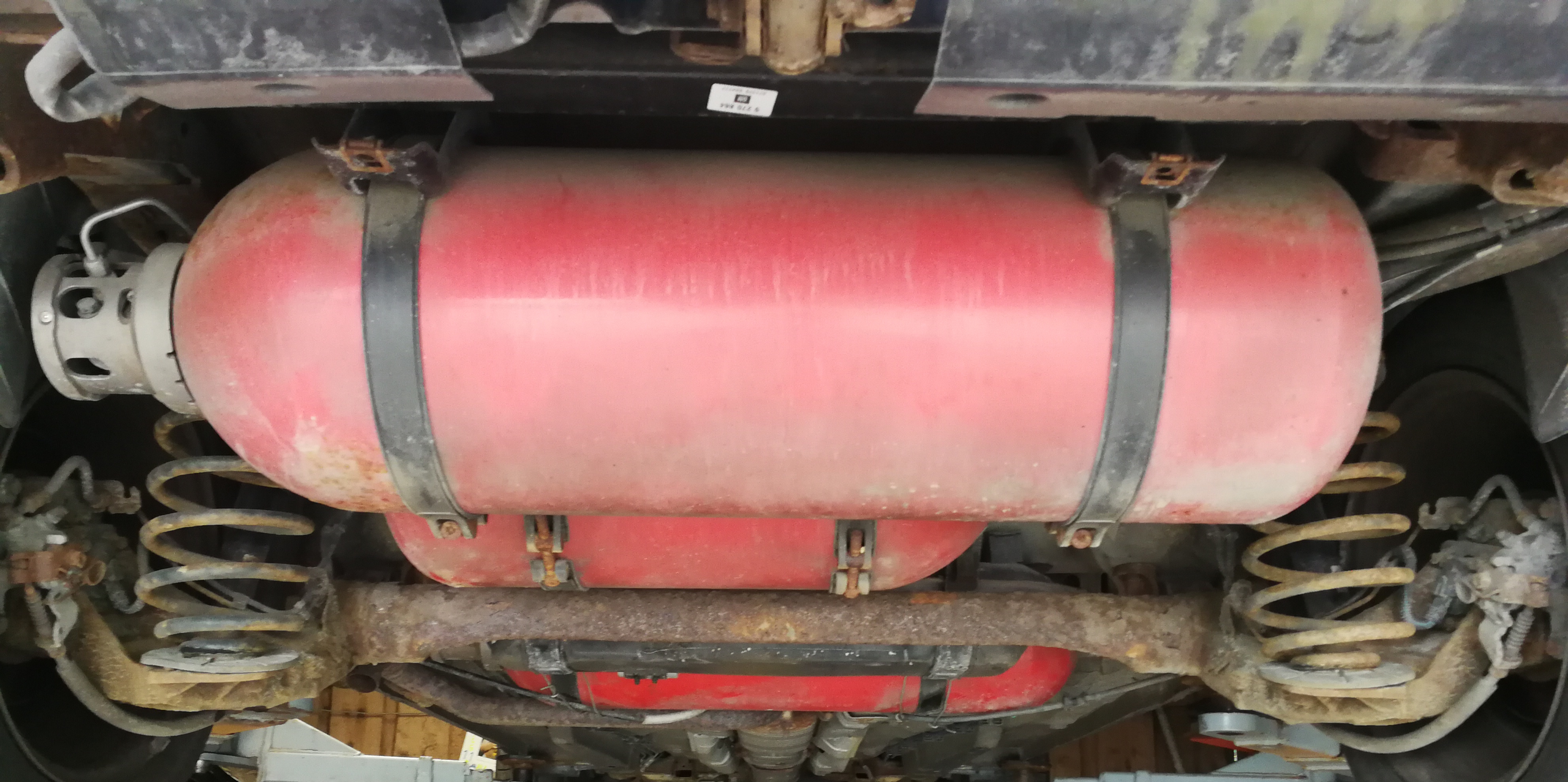

Jan Almqvist
Posts: 13
Besiktigat igen (2025-07-03) vid 127183 km.
Denna gången blev tyvärr de två (2) bakre tankarna underkända pga rost.
