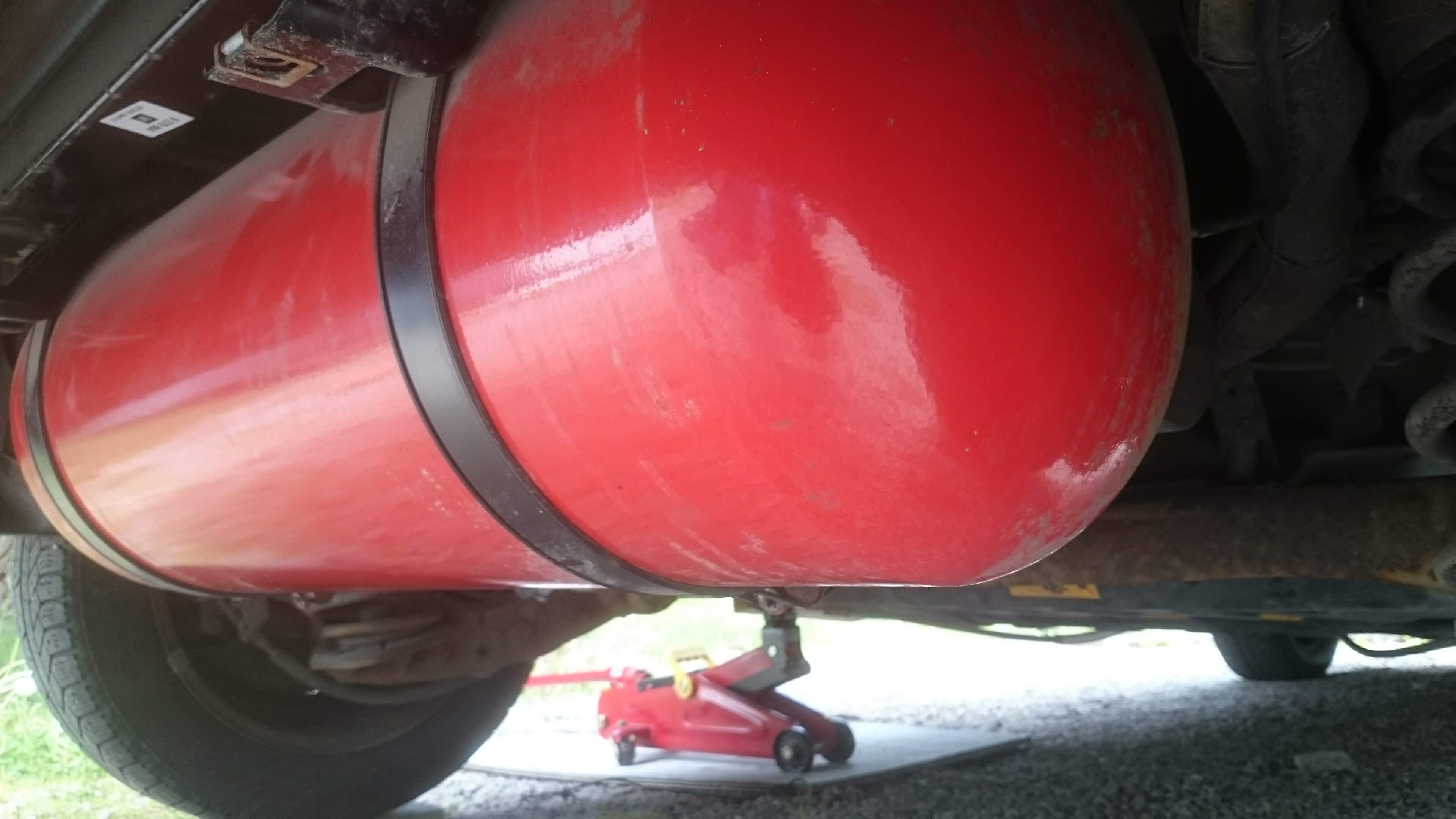

Ej godkänd vid besiktning 2019-06-03 pga två rostiga gastankar men inga andra anmärkningar.
Mätarställning: Endast 64954 km.
Ojämn kompression (12, 11, 11, 15 bar). (Det kan vara ett mätfel.)
Rycker på låga varv men fullt körbar om man håller minst 2000 rpm på bensin och 3000 rpm på gas (bilen används nästan dagligen).
AC fungerar inte.

- Bakre-tank-på-Popelen-DSC_0472.JPG (235.99 KiB) Viewed 23730 times

Tanken på bilden ser väl fin ut eller?

Ja, det är ju ingen synbar rost utan bara lite små bubblor i färgen som är svåra att se men som man kan känna. Kanske är det bara ett kosmetiskt problem. Det är lite konstigt att den blev underkänd men två olika företag har kommit fram till samma resultat för den bakre tanken (men dock olika resultat för den tanken som sitter näst längst bak).
Om man googlar efter opel gastankar så hittar man mycket värre exempel t.ex. här:
http://www.vibilagare.se/blogg/biltesta ... knackebrod
I "Vi Bilägare" (papperstidningen) nummer 8 2019 kan man läsa att ""Opel i Tyskland har genomfört omfattande tester på rostskadade gastankar och fastställt att det inte förekommer någon ökad säkerhetsrisk."
