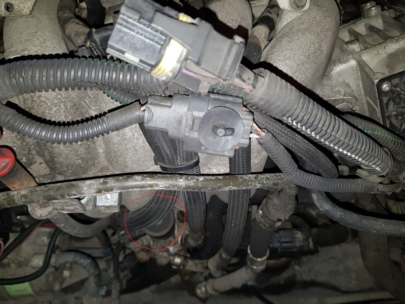

Jag hade tänkt att meka i helgen, men fick kalla fötter när jag öppnade motorhuven och
insåg att jag faktiskt inte hade ngn aning om var stegmotorn sitter eller om
systemet måste vara gaslöst:-)
Jag hittade följande bild efter lite googlande.
Stämmer den?
Är insexskruven du talade om den som ser ut att sitta nere till höger på stegmotorn(nr8)?
Är det "bara" insexskruven som håller allt på plats?
Måste jag tömma systemet på gas ?
Något tips på Svordomar som fungerade?
/Rickard

Systemet bör vara trycklöst!
Enklast är nog att rycka reläet som beskrivs i en annan tråd. Sen kan man dubbelkolla genom att lossa lite lätt på inkommande gasledning som går till regulatorn.
Stegmotorn sitter på gasfördelaren, och gasfördelaren sitter ganska dumt till där grenrören går ned. Om du ska lossa stegmotorn så tror jag du ska lossa hela gasfördelaren som sitter i ett fäste på motorns framsida.
Den här länken hjälpte mig en del! http://www.volvo-forum.nl/viewtopic.php?t=2398

I dag har jag äntligen samlat mod till mig för att testa. Min Volvo har i princip helt slutat gå på gas. De få gånger som man lyckats få den att gå över så har den dött igen efter någon minut.
Jag skruvade bort kylarfläkten för att få lite mer utrymme för att få loss stegmotorn. Jag vågade inte riktigt ge mig på att lossa gasslangarna för att ta bort hela gasfördelare utan nöjde mig att med tålamod och en 3mm insexnyckel lossa stegmotorns bägge skruvar.
Jag tog in stegmotorn och bände loss "locket" med en kniv.

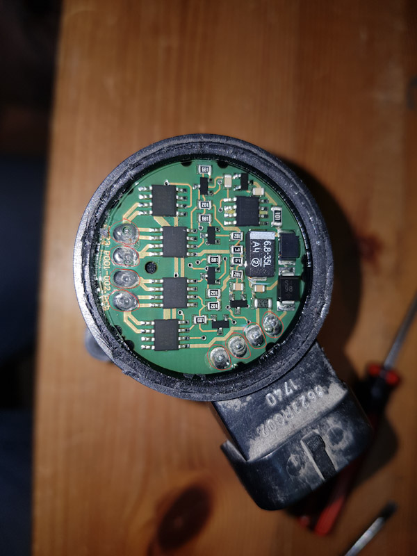

Ganska snabbt kunde jag konstatera att mina lödningar såg minst lika illa (om inte ännu värre" ut som på bilden ovan. Jag lödde om de 8 stora och återmonterade sedan alltihop efter att jag tätat locken med lite liquisole.
Jag testade bilen i 30 minuter körning ungefär där bilen gick kontinuerligt på gas. Det var inga som helst problem med att slå över från gas till bensin eller något.
Det enda jag kan klaga på var att jag tyckte den rycker till lite på låga varv.
Slutsats:
Lödningarna var boven även hos mig.

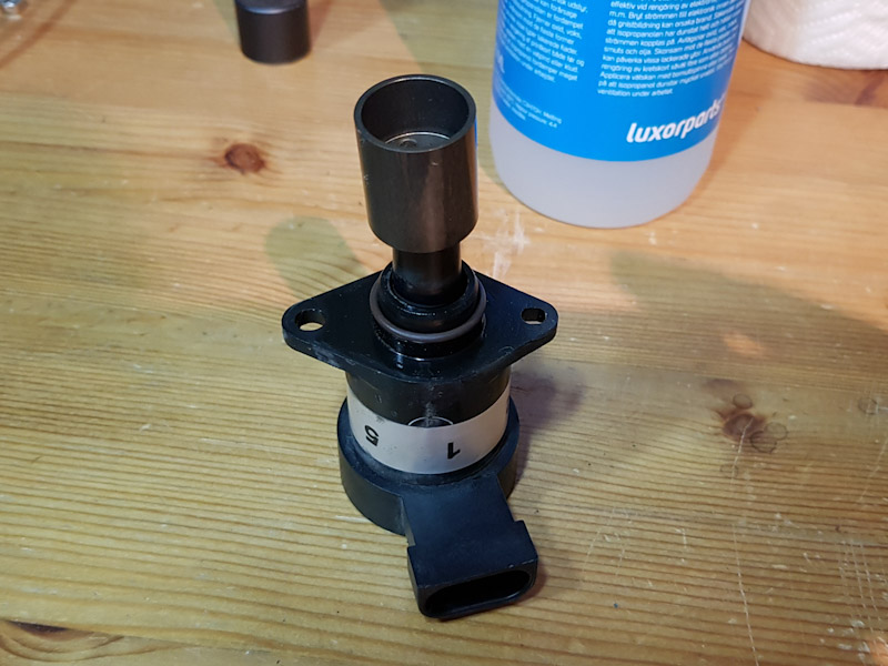

Här kommer en liten berättelse som kan vara till nytta för dig som mot allt förnuft lämnar in bilen på en stor märkesverkstad och inte åker till Bengt i Göteborg eller någon annan specialist i vårt avlånga land. jag har också postat på jagrullar.
Byte av stegmotor på Upplands motor i Kista
ade samma problem med min -06:a. Den har slumpvis dött på gas men sedan gått utmärkt på bensin. Ibland har det varit 30 mil mellan motorstoppen. Eftersom jag bor i Stockholm och inte hittade några mindre verkstäder hamnade jag hos Bilia och Upplands motor. Jag testade en liten verkstad i Bromma - de bytte fel bränslefilter och hittade inte till gasregulatorn. Därför gick jag till den stora verkstaden.

Lyfter den här gamla tråden med mina erfarenheter.
För ett par månader sedan dog plötsligt bilen när jag körde på gas. Min första tanke var att något gått knas vid tankningen en stund innan, kanske är gasfiltret fullt med olja eftersom det inte är bytt på länge, :oops:, och att tankningen tryckt fram olja till komponenterna i motorrummet.
Det var omöjligt att starta bilen igen, men någonstans i bakhuvudet fanns ett minne att jag läst den här (eller kanske någon annan liknande) tråd och att knepet var att slå över manuellt till bensindrift. Jag gjorde så och bilen startade så snällt och gick fint. Efter några minuter var jag nära hemmet nog för att våga testa att slå över till gas igen. Inga som helst problem! Sen dess har jag kört bilen precis som vanligt, tills igår. Då dog bilen igen helt plötsligt (eller det hände precis samtidigt som jag drog på AC:n på max, men det har jag svårt att tro skulle vara annat än en tillfällighet). Symptomen var identiska så jag körde hem på bensin.
Idag rev jag därför stegmotorn. Mitt kretskort var indränkt i något som bara kan liknas vid segt "slime". Det var lite bökigt att få undan, men det gick med lite tålamod. Jag lödde på alla de stora lödningarna, där en såg exakt likadan ut som på en av bilderna tidigare i tråden...kanske var det ett fel på lödapparaten som gjorde alla dessa lödningar.
Jag smälte på lite smältlim, som jag nämnde tidigare i tråden, och limmade även locket med samma. För säkerhets skull drog jag några varv med vulktejp också.
Återmontering gick bra, och till min stora glädje startade bilen och gick självmant över till gas efter en liten stund. Tjoho, tänkte jag och gav mig ut på en provrunda. Efter 50 meter såg jag att bilen slagit över till bensin självmant, och det gick inte att skifta tillbaka. "Petrol"-knappen reagerade inte när jag tryckte på den. Stängde av och vred på tändningen; fast sken men nu reagerade knappen och började blinka. Startade och bilen slog över till gas...men sen tillbaka till bensin igen efter någon minut.

Jag tog bort fläkten (tips: man behöver inte koppla ur röret för automatväxeloljan, som Haynes säger, om man lossar på röret för oljestickan; då kan man nämligen pressa röret för servooljan bakåt för att ge plats åt fläktens styrenhet så att man kan rotera fläktenheten och dra den rakt upp).
Därefter skruvade jag loss gasfördelaren genom att lossa på de två muttrar som sitter under varandra bakom oljestickan (tack Bengt Jalnäs!). Då kunde jag ta loss och luta gasfördelaren utåt så att det gick att komma åt den bakre stegmotorskruven. Man får, som andra påpekat, hålla emot så att fjädern och annat inte hoppar ur fördelaren, och försiktigt lossa stegmotorn.
Jag tog in stegmotorn, skar uppifrån runt locket c:a 1mm in från kanten med skalpell, och kunde sedan bända upp det. Kretskortet var täckt med en gel. Jag rensade mekaniskt runt de 8 stora lödningarna med en pincett (bilden visar dem innan rensning) och lödde om dem. Jag sprayade sedan över lödningarna med lacken Plastik 70 och tejpade fast locket med vävtejpen Tesa Extra Power Perfect.
Bilen slog direkt om till gas och gick utan problem. Jag får väl rapportera efter en tid om den fortfarande stoppar på gas eller om problemet är löst.
