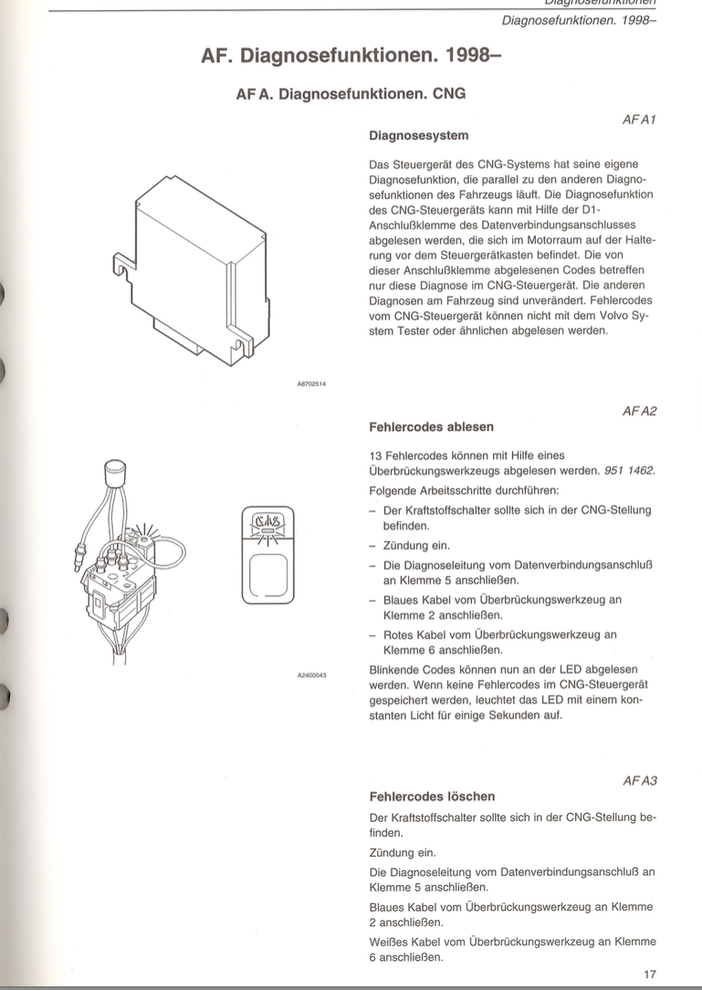

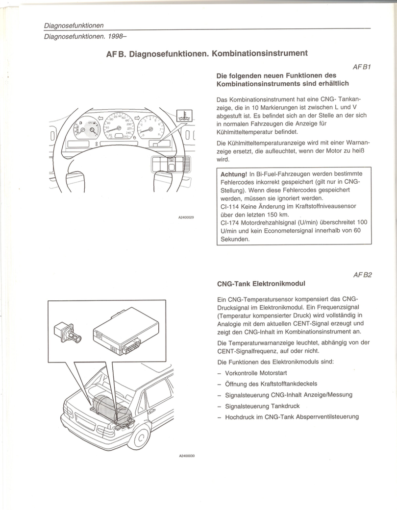

The attachment Volvo BiFuel Diagnostics 05-08-18 01.png is no longer available
Volvo BiFuel Diagnostics 05-08-18 01.png (530.62 KiB) Viewed 22940 times
The attachment Volvo BiFuel Diagnostics 05-08-18 03.png is no longer available
The attachment Volvo BiFuel Diagnostics 05-08-18 04.png is no longer available
Tyvärr, detta är tagit form min tyska språket Volvo manual. Års modell 1998. Detta fungerar inte för 2000 år.
Jag ska inte ens försöka översätta tyska till svenska!
Volvo BiFuel Diagnostics 05-08-18 02.png (566.5 KiB) Viewed 22939 times
Volvo BiFuel Diagnostics 05-08-18 03.png (133.35 KiB) Viewed 22939 times
Volvo BiFuel Diagnostics 05-08-18 04.png (470.2 KiB) Viewed 22939 times

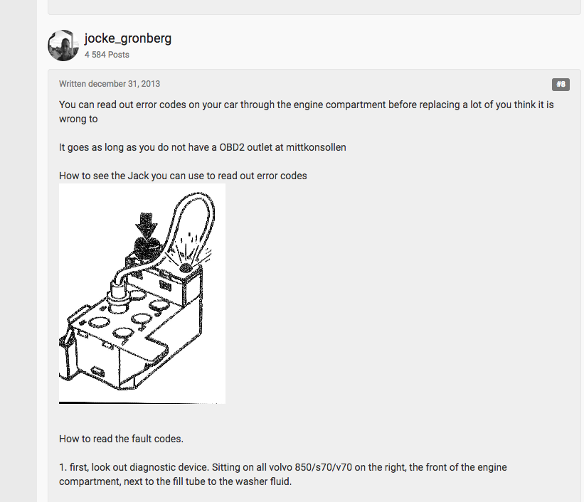

Jag vill försök till avsöka den här
