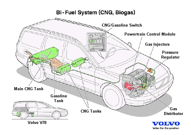

Behöver byta gasregulatorn på en V70 2006.
Men jag lyckas inte stänga av gasen.
Jag har tagit bort säkring nr16 under ratten men inget händer dvs motorn stannar inte.
Kan ventilen kärva?
Kan jag stänga av vid tanken. Det sitter en ståltank under bilen.

Re: Byta gasregulator V70 2006
Post by Jan P »
Japp.
CNG system.gif (69.54 KiB) Viewed 7677 times

Tack för svaren :D
Det gick lätt att stänga.
