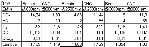

Här kommer lite testvärden.
Jag kollade igenom lite snabbt i motorummet, inga lösa slangar.
Tack för tipset på avgasläckage, detta låter ju inte osannolikt eftersom inga lagrade felkoder hittades och motorn känns "normal".
Känns ju nu mer som tur att den gick genom bilprovningens nålsöga tidigare på morgonen
Motorn är servad för ca 400mil sedan och bör ha bra stift, filter och fräsch olja
Dock har tomgången de senaste halvåret varit lite fördröjt hög vid växling när motorn är kall.
Det blev ingen skillnad efter service
/Rikard

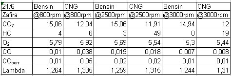

Kollade igenom bilen i helgen.
Körde startgastricket för att leta vakuum läcker men hittade inga.
Däremot var det ett kraftigt avgasläckage precis i skarven innan ljuddämpare 1. Märkligt att bilprovaren inte hittade detta
Rostig avgasklammer som tappat spänsten, jag var överlycklig och trodde jag hittat felet.
När jag körde nya 4gas mätningar efter tätningen var lambdavärdet betydligt sämre.
Skit, skit, skit, skit...........
Jag kollade igen med OBDII scannern och lamda1 sonden hoppade mellan ca 0,3-0,8v växelvis och vad jag förstår så ska den pendla mellan rich/lean.
Lamda2 sensorn låg mycket lågt nära 0v vid motorbroms och upp mot 0,7v vid jämt gaspådrag vid 90km/h. Det indikerar på fet blandning?
Men 4gas-mätaren gav indikering på mager blandning.
Någon som har något tips. Fler läckor eller någon annan givare som spökar?
