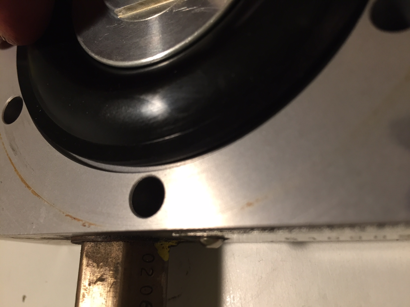

Jag har köpt och tycker det är ganska dålig kvalitet (Biltema). Membranet är dessutom i vanligt gummi, och passformen mycket dålig, se bild:
Har valt att använda det gamla membranet. Har ni något alternativ på andra leverantörer? Gärna originalmembran?

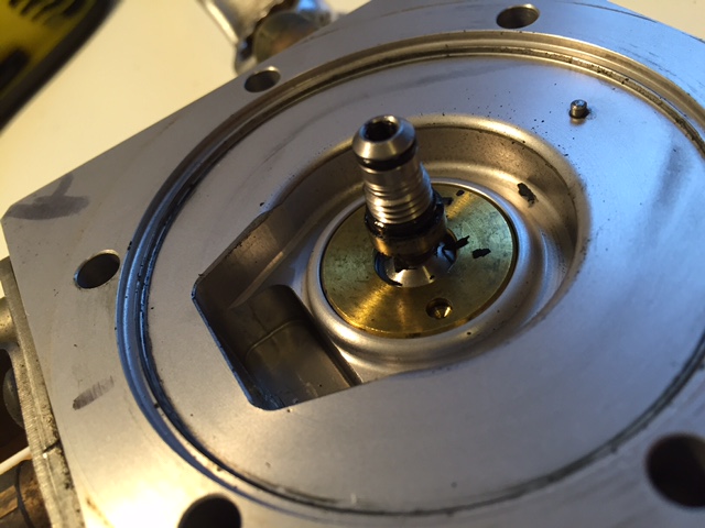

Vilket verktyg använder ni till mässingshylsan:

Iroc wrote:Ta bort brickorna och täta i mitten på det gamla membranet med blå packningssilikon.
Sen även täta ytterspåret längst ut på membranet så kommer det garanterat hålla 10 år till med originalmembranet. Har fixat några stycken bilar för flera år sen och dom rullar fortfarande utan problem.
Använd låsringstång, näbbtång eller nåt liknande ner i spåren så lossar mässingshylsan oftast fint.
Hej Iroc,
Har du foto på hur du tätat i mitten på gamla membranet med silikon?
Gärna ett foto på hur du tätat ytterspåret också. Vilket silikon har du använt och är best practise?
Jag har monterat ihop med nya packningar utan limning nu, det läcker lika mycket fortfarande. Membran 2 från Polen (reklamerat) hade ännu sämre passform. Att köpa packningssatser på eBay och nätet är kapitalförstöring.

Spåret i mitten på alubrickan ska fyllas litegrann och sen även tätning runt ytterkanten på membranet.
Båda O ringar på bilden under ska kontrolleras / bytas. Dom måtten som står i renoveringstråden är några tiondelar för stora, så försök köp något mindre O ringar om det finns..
Har du tätat dessa ställen finns det ingen chans att det läcker om inte membranet har stora hål.
Dra lite i membranet så det inte är torrt och skört. Har aldrig varit med om att det varit dåligt, men nån gångs ska väl vara den första.
Använd Permatex Universal Tätning Blå eller liknande...
