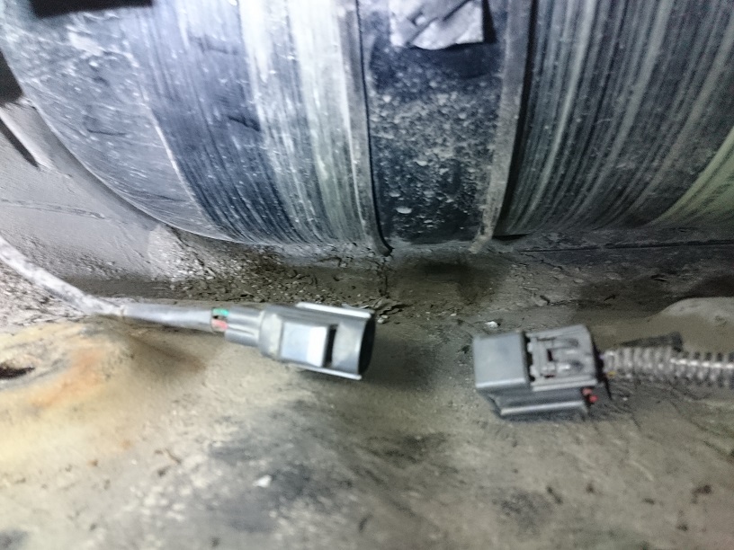

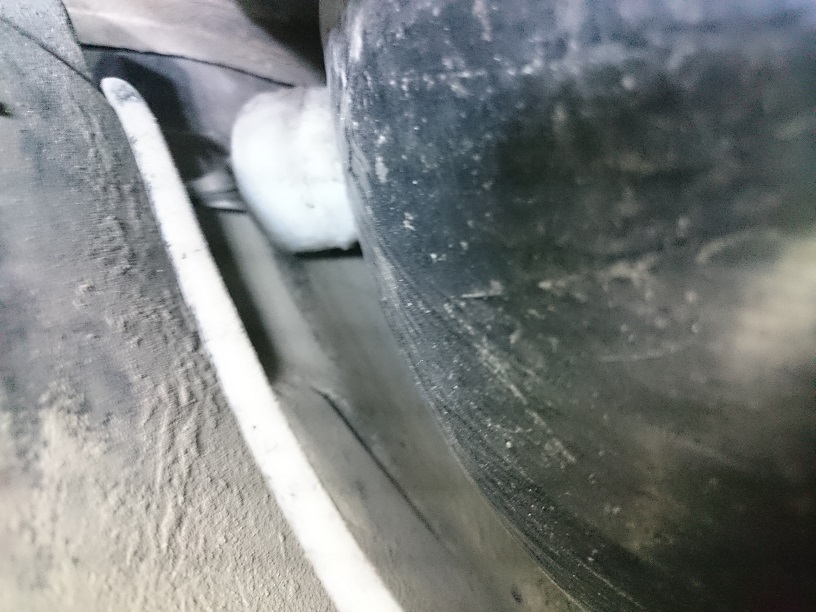

...Nu våren 2016 är det dags igen. Helt utan förvarning började gasmätarnålen (tankmätaren) att pendla fram och tillbaka, först indikera låg nivå och få bilen att gå på bensin, sen efter omstart var den halvfull och bilen gick på gas ett par dagar igen. Nu har mätaren lagt av helt och visar tom tank fast den är fulltankad :( . Har sett att det är fler här inne som drabbats av samma problem och är nyfiken på hur det går för er.
Misstänker ju att det har med någon tryckgivare att göra, och någon här nämnde att man kunde klippa en av kablarna och därmed lura instrumentet. Fungerar det verkligen? Någon som vet om man kan byta givaren själv? Den sitter ju direkt i stora tanken vad jag kan förstå, men det bygger ju på att man kan köra slut på gasen först, lite för högt tryck för att skruva loss något när tanken är full :!:
Bifogar ett par bilder på anslutningarna i stora tanken:
Bild 1:
Tryckgivaren? Vänstra sidan av tanken i bilen färdriktning.
Bilden visar tryckgivaren om jag förstått allt rätt. Den sitter på den vänstra sidan av tanken i bilens färdriktning. Om mina misstankar stämmer är det alltså denna som är trasig?! Givaren är ansluten genom denna kabel och kontakt:
Tryckmätarkablage
Tryckmätarkablage
Är det den grå/svarta kabeln man ska klippa här? Såg att kablaget fortsätter upp i batteriutrymmet i bagagen och tänkte att det bör vara lättare att klippa den där. Mindre risk för fukt o.dyl. samt lättare att skarva ihop om det blir aktuellt.

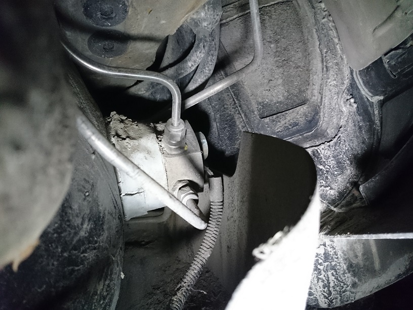

På högra sidan av tanken finns följande grej:
Vad är detta? Högra sidan i bilens färdriktning.
DSC_0290 1_mindre.jpg (205.71 KiB) Viewed 33244 times
Fördelar denna gasen mellan huvudtanken och de mindre tankarna? Det sitter även ett par kablar ut från mitten av den, vad gör de?
Så många frågor, är det någon som har några bra svar? Besiktningen närmar (juni) sig och jag har inte lust att pröjsa 10.000:- till Volvo om jag inte måste :shock:
