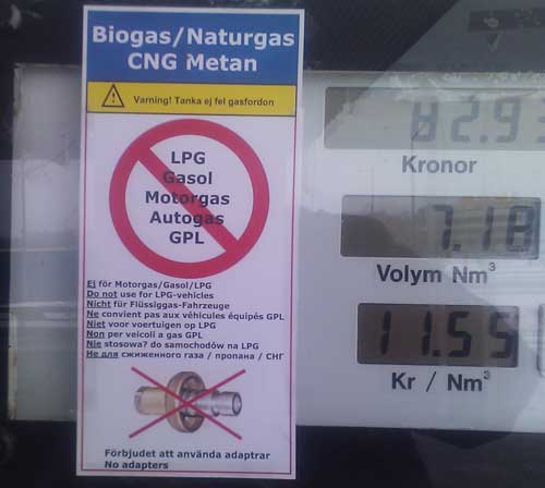

Posted: 2010-02-21, 12:07
by Mats
torkel wrote:Känns som det måste upp skyltar på tankställena att tankning med adapter kan orsaka dödlig explosion.
Dom verkar ha läst vad du skrev torkel. Denna skylt sitter på pumpen i Skärholmen:
Re: Mer dålig publicitet?
Posted: 2010-02-21, 13:53
by Fred
Frågan är om det hjälper. De typer som håller på och mixtrar gör det även om de är väl informerade...det handlar nog ofta om mentaliteten "visst, man får inte men man kan...och kan jag tjäna en slant/lite tid/något annat på det så gör jag det".
Det är samma som skyltarna som står vid bangårdar..."Förbjudet att beträda spåren", nog f*n stryker det med några varje år för att de ska gena och spara 200 meters gångväg/2 minuter i tid.
Vi får nog tyvärr räkna med fler explosioner av gasolbehållare framöver... :roll:
Posted: 2010-02-21, 17:37
by Sven
Det går aldrig att helt eliminera risken för felaktivt handhavande, men det är ändå utmärkt att de nu även varnar för användning av adapter.
Posted: 2010-02-27, 16:17
by Stålis
Nu har även Svensk Biogas satt upp nya varningsskyltar.
