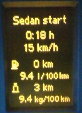

Nu när kylan är tillbaka så har jag gjort en första koll. Detta efter att bilen stått 7 timmar i -7,0 grader enligt bilens egen termometer. Alltså ingen sibirienkyla direkt men det var vad som erbjöds :wink: Till synes gick den alltså <1 km på bensin. Utan varmkörning innan avfärd förstås.
Är inte riktigt säker på hur man skall tolka uppdateringen i färddatorn korrekt. Innan man börjar åka så är förbrukningssiffrorna blanka vilket ju är ganska naturligt. Men när siffrorna ploppar fram när man åkt en liten bit så kom, så vitt jag uppfattade det, både bensin och gassiffran upp samtidigt(?) Skall man tolka det som att siffran uppdateras med t.ex. 100 meters intervall och att bilen då gått både på bensin och gas under det första intervallet? Bosse?
EDIT: 18 min med medelhastighet 15 km/h blir ju 18/60*15 = 4,5 km. Eftersom gassträcka < 4 km så måste alltså bensinsträckan vara > 0,5 km. 0,5 - 1 km innan omslag till gas alltså.

Bilden på färddatorn visar att bilen gått mindre än 1 km. innan den slog över till gas, vilket måste betraktas som normalt. Sannolikt blir körsträckan något längre på bensin vid strängare kyla.
